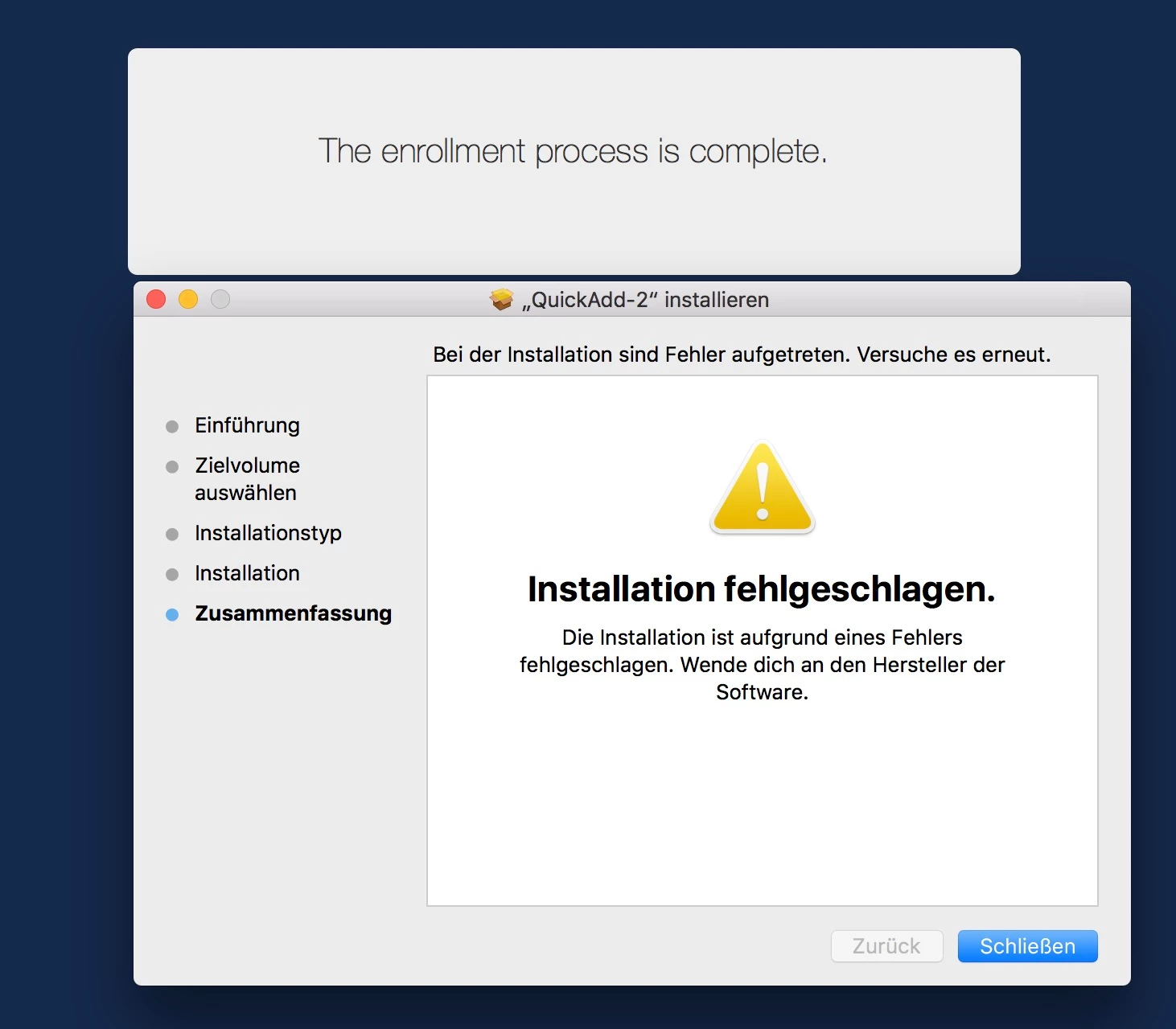

We see reproducable enrollment issues with Casper 9.96 and Sierra 10.2.1 devices. Multiple laptops do not complete the enrollment but the installation aborts eventually. I first thought it's SIP so I disabled it, but no luck. The installer log says:

Nov 4 14:10:07 sierradevice installd[792]: postinstall: There was an error.
Nov 4 14:10:07 sierradevice installd[792]: postinstall: Error enrolling computer: Permission Error - The user specified does not have permission to perform the action.
Nov 4 14:10:07 sierradevice installd[792]: postinstall: Enrollment Failed. This PKG may be used already.

Nov 4 14:10:07 sierradevice installd[792]: PackageKit: Install Failed: Error Domain=PKInstallErrorDomain Code=112 "Beim Ausführen der Skripts aus dem Paket „QuickAdd-3.pkg“ ist ein Fehler aufgetreten." UserInfo={NSFilePath=postinstall, NSURL=file://localhost/Users/user/Desktop/QuickAdd-3.pkg, PKInstallPackageIdentifier=com.jamfsoftware.osxenrollment, NSLocalizedDescription=Beim Ausführen der Skripts aus dem Paket „QuickAdd-3.pkg“ ist ein Fehler aufgetreten.} { NSFilePath = postinstall; NSLocalizedDescription = "Beim AusfU00fchren der Skripts aus dem Paket U201eQuickAdd-3.pkgU201c ist ein Fehler aufgetreten."; NSURL = "file://localhost/Users/user/Desktop/QuickAdd-3.pkg"; PKInstallPackageIdentifier = "com.jamfsoftware.osxenrollment"; }
Nov 4 14:10:07 sierradevice installd[792]: PackageKit: Running idle tasks
Nov 4 14:10:07 sierradevice Installer[1284]: install:didFailWithError:Error Domain=PKInstallErrorDomain Code=112 "Beim Ausführen der Skripts aus dem Paket „QuickAdd-3.pkg“ ist ein Fehler aufgetreten." UserInfo={NSFilePath=postinstall, NSURL=file://localhost/Users/user/Desktop/QuickAdd-3.pkg, PKInstallPackageIdentifier=com.jamfsoftware.osxenrollment, NSLocalizedDescription=Beim Ausführen der Skripts aus dem Paket „QuickAdd-3.pkg“ ist ein Fehler aufgetreten.}
Nov 4 14:10:07 sierradevice installd[792]: PackageKit: Removing client PKInstallDaemonClient pid=1284, uid=502 (/System/Library/CoreServices/Installer.app/Contents/MacOS/Installer)
Nov 4 14:10:07 sierradevice installd[792]: PackageKit: Done with sandbox removals
Nov 4 14:10:08 sierradevice Installer[1284]: Install failed: Die Installation ist aufgrund eines Fehlers fehlgeschlagen. Wende dich an den Hersteller der Software.
Nov 4 14:10:08 sierradevice Installer[1284]: IFDInstallController 1BB00 state = 8
Nov 4 14:10:08 sierradevice Installer[1284]: Displaying 'Install Failed' UI.
Nov 4 14:10:08 sierradevice Installer[1284]: 'Install Failed' UI displayed message:'Die Installation ist aufgrund eines Fehlers fehlgeschlagen. Wende dich an den Hersteller der Software.'.
