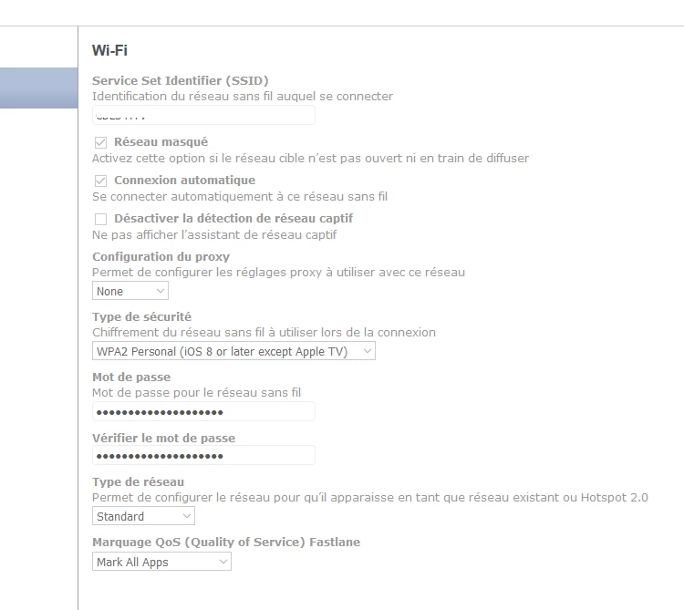

Bonjour,
depuis la migration en iOS 10 et casper en 9.96 j'ai eu des problemes avec mon profile poussé de mon wifi.
c'est un wifi caché standard. Mais j'ai du re crée le profile car les iPads n'avait plus de wifi.
J'ai remarquer que dans mon profil wifi certaines options ont été ajouté, ce qui (a mon avis) lors de la mise a jour de casper, a mis un peu le bazar.
Lorsque mes iPads se mettent en veille, le réseau wifi disparait de la liste ????
ci dessous l'ancienne configuration avant modification.

Bonjour Xavier et Arnaud,
Attention avec les profils Wifi, surtout ne modifiez pas les profils !
ll est très fortement recommandé de créer un nouveau profil Wifi plutôt que de modifier un existant. En effet, la mise à jour d'un profil commence par sa suppression sur la tablette puis son remplacement, hors dans le cas d'un profil wifi la suppression du profil va immédiatement supprimer la connexion réseau,... si c'est le seul réseau connu... et donc empêcher son remplacement....

Bonjour Thomas,
j'ai ajouter un Profil, changer le périmètre de l'ancien profil, puis a jouter le nouveau profil.
Cela ne dépend pas de la version de l'iOS (9.3.5 à 10.0.2).
De plus dans l'historique j'ai ce message d'erreur : "Install Configuration Profile Configuration Wifi L’UUID du profil « Configuration Wifi » n’est pas unique".
Auriez vous une idée ?

Bonjour Xavier,
Je ne suis pas sûr, mais j'ai peut-être une piste :
Dans les propriétés générales du profil de configuration, il y a un UUDI (une séquence alphanumérique générée pour être unique dans le temps et dans l'espace).
Si tu veux créer deux profils identiques et que exportes l'original puis fais une copie du fichier, l'UUDI sera le même.
Si tu crées un nouveau profil vierge et que tu reprends les propriétés de l'original, au final les profils seront identiques même avec des UUID différents.
Casper garde en mémoire les UUID utilisés et il n'aime pas du tout qu'ils soient en double (typiquement, si tu enroll tes iPAds avec le profil wifi qui servira ensuite de connexion permanente, après l'enrôlement, il efface le profil permanent car il sait qu'il a déjà été utilisé pour l'enrôlement (UUID identique).

Bonjour à tous,
@eorluc je pense que ta piste est plutôt bonne. En effet si on ré-crée un profil wifi from scratch avec le même SSID password et method d'authentification, c'est comme si c'etait un profile dupliqué.
J'ai regarder sur les tablettes si le profil est bien existant dans les réglages > Général > Gestion des appareils > MDM profile > plus de details
Je vois bien dans la sections réseaux wifi mon profil qui apparait (et un seul profil).
Du coup le problème est toujours présent et je n'ai pour l'instant aucun retour concret. Je ne doit quand même pas crée un nouveau SSID juste pour ce problème ????
De plus (petit bug), si je ré-crée sur la tablette le SSID a la main sans mettre aucune méthode d'authentification ni même de mot de passe, puis j’appuie sur "se connecter" plusieurs fois, la tablette arrive à se connecter !
