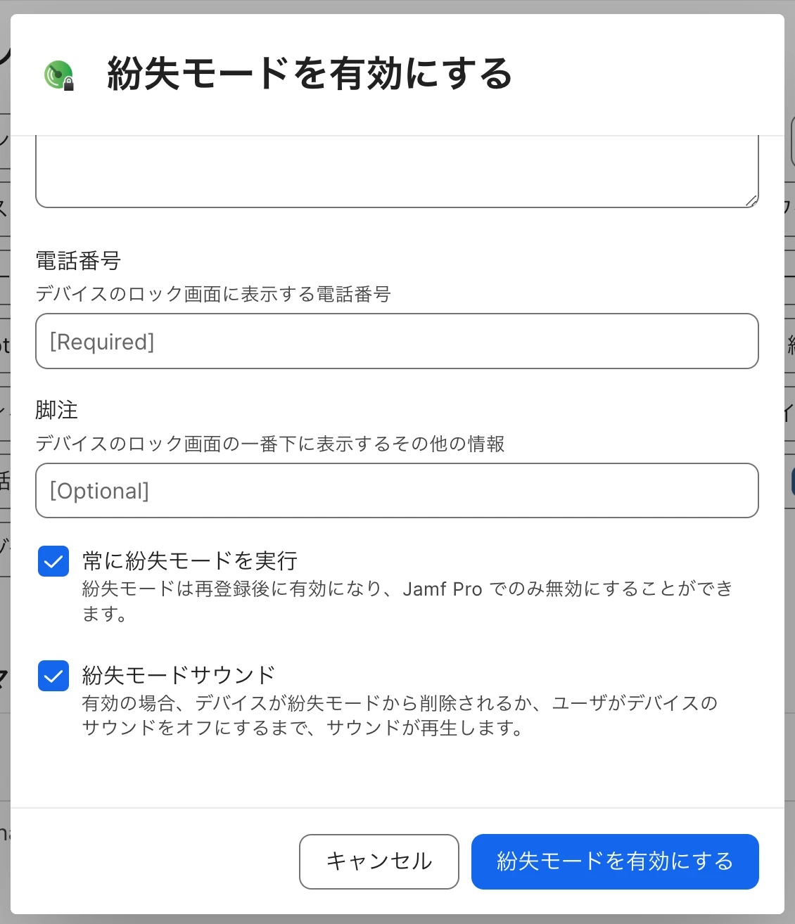

@IsatoT 初期化されて良かったです!
ご認識の通りリカバリーモードの実施に条件などはないようです。
「iPadの紛失」が表示されたままであるのは、各端末設定での「常に紛失モードを実行」の効果だかもしれません。(初期設定でチェックが入っている為)
一度設定をご確認ください。
また、紛失モードに入れているデバイスはスマートデバイスグループなどで把握されておく事もお勧めです。
