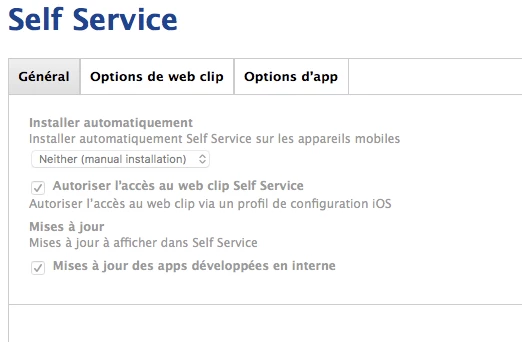

Bonjour,
Pas de soucis de notre côté.
Je joins les configs utilisés pour le déployer après l’avoir « acheté » via VPP, mais pas d’ »Assign VPP content » dans la partie VPP :

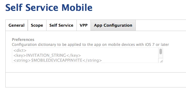

Avec pour les prefs :
<dict>
<key>INVITATION_STRING</key>
<string>$MOBILEDEVICEAPPINVITE</string>
<key>JSS_ID</key>
<string>$JSSID</string>
<key>SERIAL_NUMBER</key>
<string>$SERIALNUMBER</string>
<key>DEVICE_NAME</key>
<string>$DEVICENAME</string>
<key>MAC_ADDRESS</key>
<string>$MACADDRESS</string>
<key>UDID</key>
<string>$UDID</string> <key>JSS_URL</key> <string>https://serveurjss.domaine.fr:8443/</string>
</dict>
JAMF en 9.96 et iPads en 9.3.4

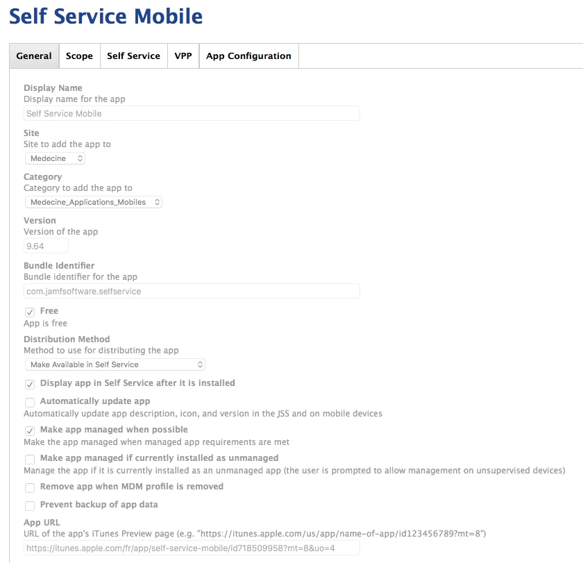

Voici notre setup de SS qui fonctionnant a merveille ... mon SS est acheter en VPP et distribuer a TOUTES les appareils mobiles
dans Reglages --- Gestion des appareils mobiles
tous mes apps Self Service mobile sont device assignable ...
