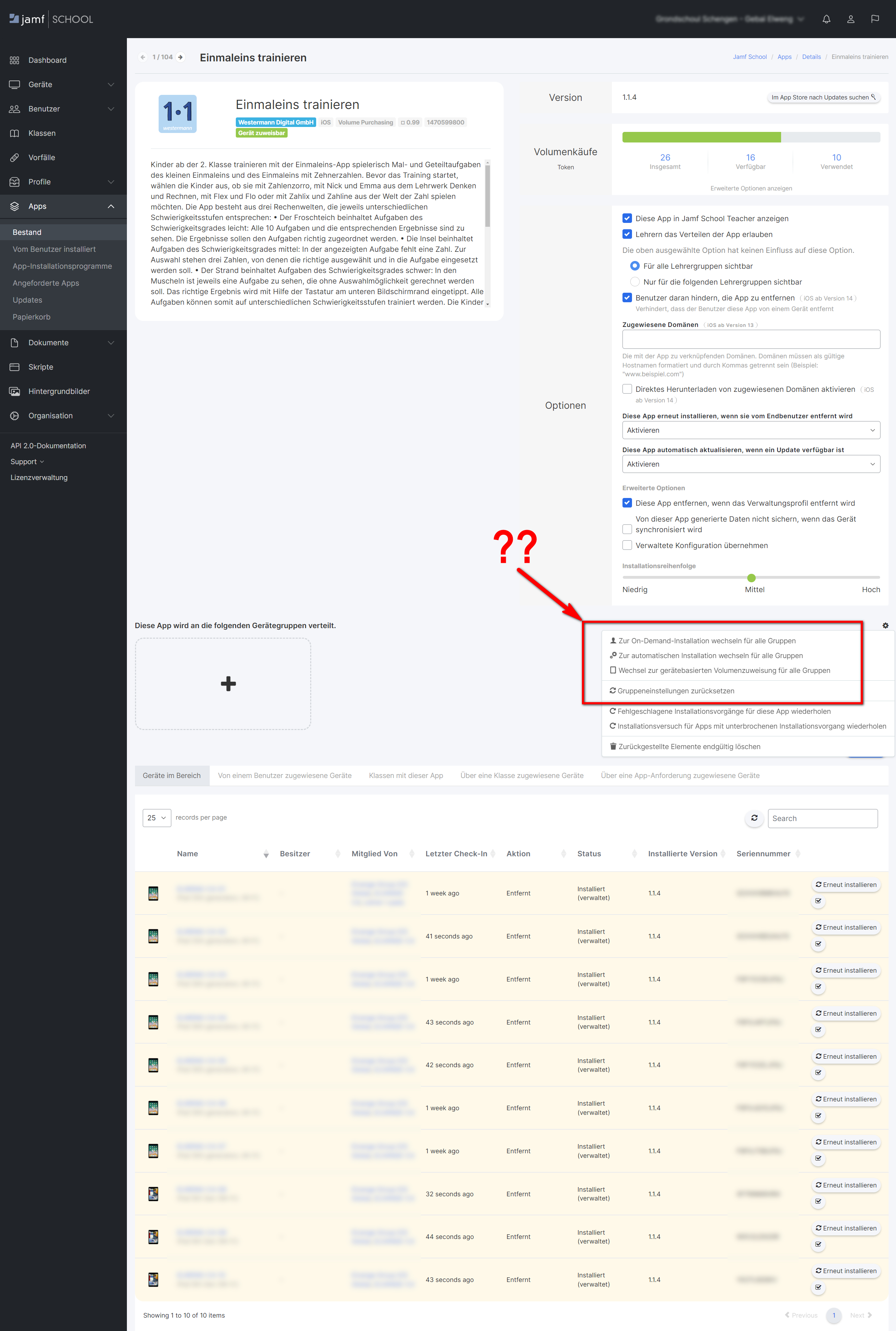

Hallo,
Könnte mir bitte jemand erklären welche Funktion die hier im Bild markierten Punkte haben?
Was beeinflussen die Genau und wie werden die appliziert?
Handelt es sich um eine "feste" oder "temporäre" Einstellung?
Wird die nur für diese eine App appliziert oder auf alle Apps?
Sorry für die viele Fragen, blicke aber leider nicht durch wofür diese Einstellungen sind.
Ich glaube jedenfalls dass diese Einstellungen Einfluss hatten auf die Deinstallation von Apps....
Kann es sein dass die App sich erst deinstallieren liess, nachdem ich hier den 2. Punkt von oben (Zur automatische Installation wechseln für alle Gruppen) ausgewählt hatte. Konnte mehrere Apps nicht deinstallieren und glaube dass diese Einstellung etwas damit zu tun hatte.... Kann mir aber auch nicht erklären warum.
Ich würde mich über eine Aufklärung sehr freuen.
Vielen Dank
Beste Grüsse

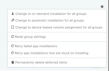

Here's a link to the Jamf School Documentation that ALMOST explains it: App and Content Distribution - Jamf School Documentation | Jamf
I'll give a short description here. All of these are supposed to only affect the current app you are in. These options also show up in the Apps > Inventory list when you select an app checkbox.
Going top to bottom:
1. Changes the app to only install if the iPad user uses the Jamf Student or Jamf Teacher app store to install the app. If you have multiple Device Groups scoped, it changes all of them.
2. Changes the app to automatically install on the scoped devices. If you have multiple Device Groups scoped, it changes all of them.
3. This is for VPP assignment. Changes apps to be Device assigned rather than User assigned. Most app licenses should be Device-based assignment, but some institutions assign User-based apps.
4. This resets the Group settings (this is your Scoped groups) to the default you have set in your Orginization settings.
5. This will push out a command to try to install the app on any device that has come back with a 'Failed to install'. Very handy if you have apps being stubborn.
6. Same as above, but for apps that got stuck during install rather than just failing.
7. This immediately revokes the license from any devices/users that have been removed from an app's scope. Otherwise, it will wait 2-3 weeks before the license is revoked. If you are deleting devices ALWAYS do this before you delete them. Otherwise, you will not be able to revoke the licenses from the trashed/deleted devices.
There you go with the best I know. I hope this helps!
