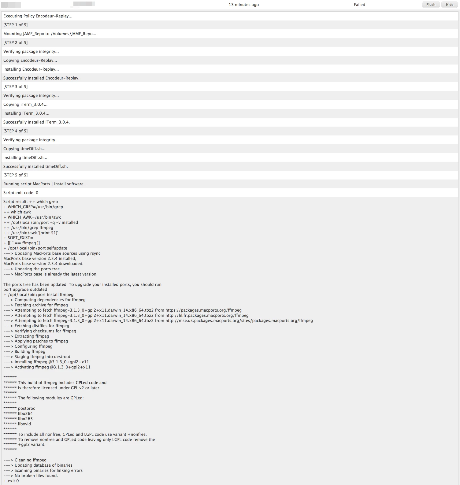

Bonjour à tous,
Nous avons mis à disposition dans le Self Service une policy qui installe trois packages et exécute un script installant ffmpeg depuis MacPorts.
Les packages s'installent sans problèmes. Le script vérifie si ffmpeg existe et le cas échant, l'installe.

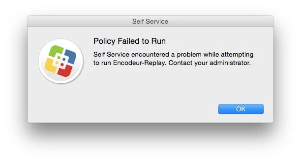

Le seul problème, c'est qu'à la fin de l'exécution de la policy j'obtiens le message suivant :
Or, la policy s'est bien exécutée au niveau :

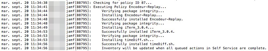

- de l'ordinateur, aucune erreur dans le log /var/log/jamf.log :
  • du JSS, aucune erreur dans le log de la policy alors que le statut est en failed :
Si j'exécute une seconde la fois la policy, ffmpeg étant déjà installé, je n'ai pas d'erreur.

Quelle version de la JSS utilisez-vous? La sortie du script dit « Scanning binaries for linking errors » et anciennes versions de la JSS retournent le mot « error » comme une erreur.

(Excusez mon français - je parle seulement un peu.)

Il est fixé dans la version suivante - 9.82 ou après:
Policy status determined by checking script output for "error" and "fail"—The JSS no longer determines the status of a policy by checking script output for the words "error" and "fail". As of v9.82, the JSS now only uses error codes to determine the status of a policy. If you have written scripts that utilize this functionality, it is recommended that you consider implementing an alternative solution using error codes as soon as possible. If you need assistance or have questions, contact your Technical Account Manager.
